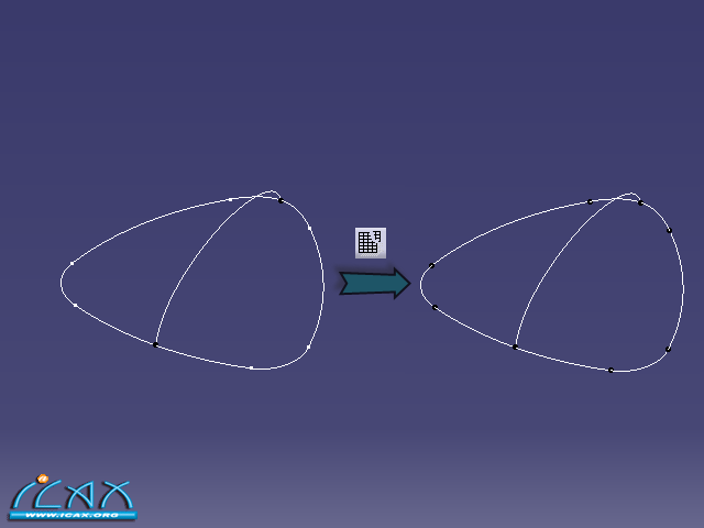

1:打散。打散方便查看线的性质,分析线的质量,一般用在处理无参曲线,有参的自己都可以控制线的质量了。

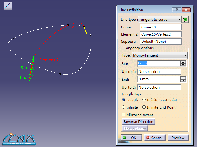

2:给中间的创建两根相切直线,给后面的辅助面做准备。

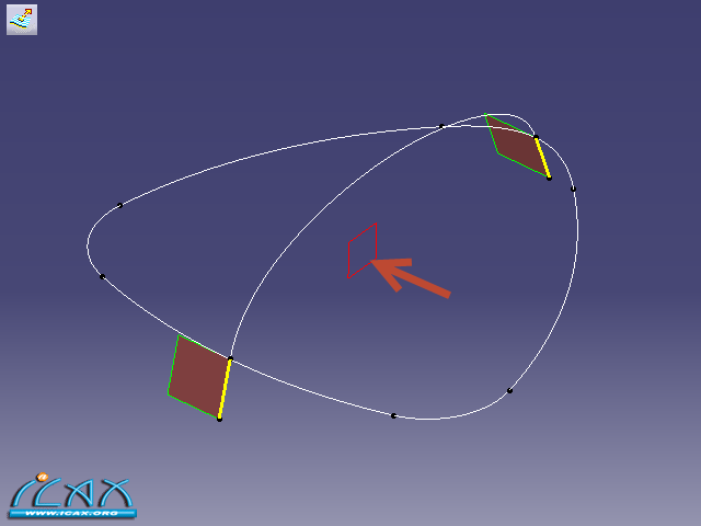

3:参考yz plane 平面拉伸两个曲面,长度不限制。
