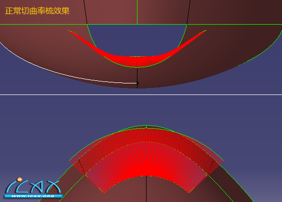

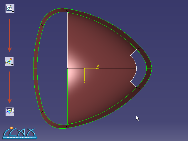

14:进草图画线拉伸曲面,切、切。顶部那根面是侧面切过去的。(具体细节可以参考零件)
正常操作:

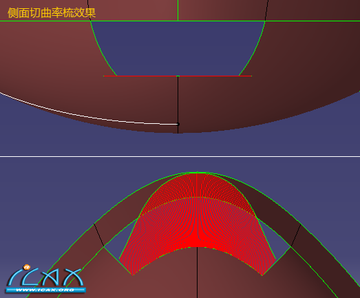

侧面切过去操作:

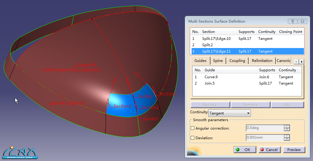

15:剩下的就是分割曲线,参考大面的做法创建一个边界曲面。

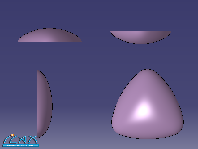

完成:
