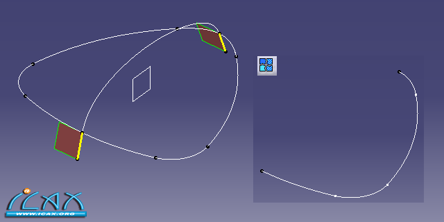

摘要: 1:打散。打散方便查看线的性质,分析线的质量,一般用在处理无参曲线,有参的自己都可以控制线的质量了。2:给中间的创建两根相切直线,给后面的辅助面做准备。3:参考yz plane 平面拉伸两个曲面,长度不限制。4:缝 ...
4:缝合曲线,选择下图的曲线。做边界曲面,曲线必须缝合到一条。

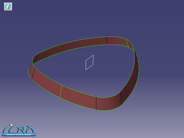

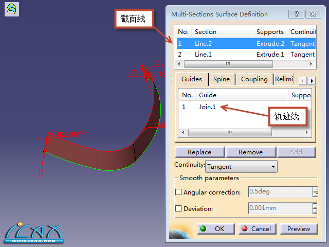

5:创建边界面,截面选择刚刚创建的两根直线,选直线的同时并且选择曲面做相切面,轨线选择刚刚缝合的曲线。(边界面定义:截面线是变化的,轨迹线是随形的,所以在选择的时候,一般变化比较大的线作为截面线。下图选择刚好相反,因为边界面选择截面线的时候必须要两根以上才能创建边界曲面,下图变化比较大的曲线只有一根,所有只能选择直线来作为截面线。“纯个人观点”)
