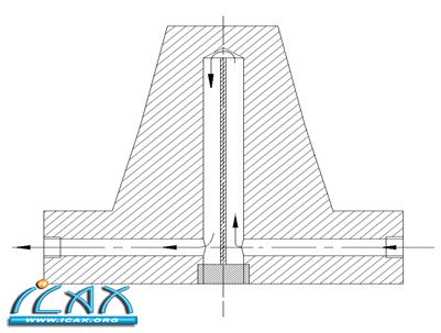

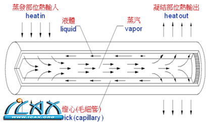

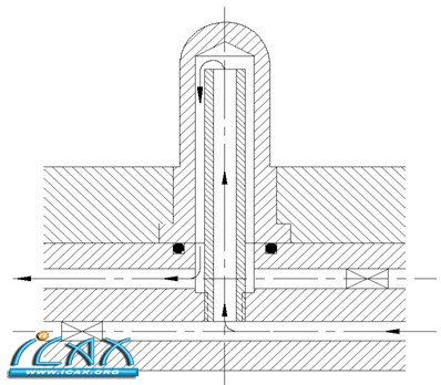

塑料射出成型的冷却系统包括模板和模仁(mold insert)内的冷却孔道(cooling channels)及装置(devices) -如障板管(baffles,见图1)、喷泉管(bubblers,见图2)、热管(thermal pins,见图3)等。
图1 障板管
图2 喷泉管
图3 热管

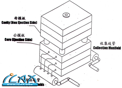

冷却系统也包括供给和回收冷却液(coolant)的装置和配管(piping),如模温机(mold temperature control unit)、管线(pipe lines)、歧管(manifolds,见图4)、软管(holses)等,模温机调整冷却液温度到一设定温度范围,配管衔接模温机和挂在射出成型机上的模具,歧管将冷却液分流或汇集,软管则衔接歧管和模具(见图4)或模具中不同的水路。
图4 歧管和软管(以曲线代表)和模具

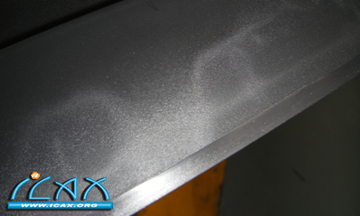

冷却不均使得塑件各区域的固化有其先后,后固化的塑料拉伸应力大,其表面光泽明亮,反之则较晦暗-导致阴阳面的生成,伤及外观质量。  图5 是一汽车内饰件,材料是添加三元乙丙橡胶的聚丙烯(PP+EPDM),表面光泽差异大使得塑件不被接受。 其二处光泽有异的区域背后,各有一镶块(insert),其内并无冷却孔道及装置,然而包围镶块的模仁内则有冷却孔道及装置。 塑料因冷却不均而收缩不均,造成表面光泽的差异。
图5  一汽车内饰件的表面光泽差异大

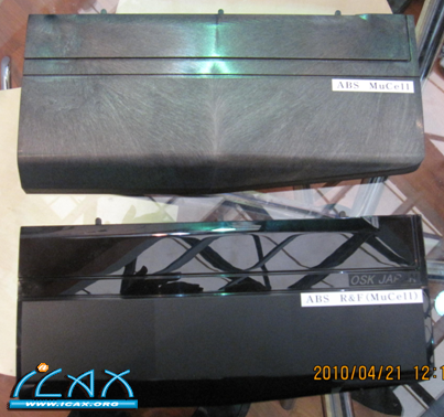

模温高且均匀,残余应力小,对不透明件而言,其表面光泽度高。 图6 是二超临界流体微发泡射出成型(super critical fluid microcellular injection molding)的ABS塑件。 下面的塑件是以蒸汽均匀加热的高模温模成型的,与模腔的抛光面对应的塑件表面光可鉴人,与模腔的咬花面对应的塑件表面匀称柔和。 上面塑件是以传统较低且不均匀的模温成型,不但黯然失色,而且光泽不均。
图6 是二超临界流体微发泡射出成型的ABS塑件,下件是以均匀的高模温成型的,上件是以传统模温成型。

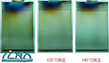

模温高且均匀,对透明件而言,其透明度好。图7是对应于100 ̊C、120 ̊C 和140 ̊C模温成型的透明件的光弹图(photoelastic diagram)。  可以看出模温愈高,其色彩变化愈缓且匀,说明其残余应力低、透明度好。
图7 对应于100 ̊C、120 ̊C 和140 ̊C模温成型的透明件的光弹图

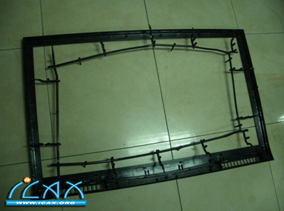

图8是一采用高低模温变换技术射出成型的PC/ABC的46吋电视机前框。  原来母和公模模温在充填阶段分别为120̊C和50̊C,在后充填阶段则都是50̊C,结果该电视机前框向母模凹(concave toward cavity side)。
图8是一采用高低模温变换技术射出成型的PC/ABS电视机前框。
经CAE模拟,将母和公模模温在充填阶段都改成145̊C,而在后充填阶段都改成10̊C,变形减少7/8,冷却时间基本不变,而因充填阶段采用的模温是PC的玻璃转移温度(glass transition temperature),产品表面的高光效果较前为佳。

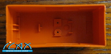

图9是一添加30%玻璃纤维的聚对苯二甲酸丁二醇酯(PBT-GF30)的继电器(relay)部品,其长方型盒状产品的侧壁,有向内凸(convex inward)的情形,这往往是四个内角隅的冷却不足,造成盒内外冷却不均与收缩不均的结果。
图9一继电器部品侧壁向内凸
冷却均衡要考虑塑件在公和母模侧(core and cavity sides)的冷却要对塑件的中心面对称,也要考虑塑件在单侧-公或母模侧-的冷却匀称,否则都会导致塑料的收缩不均、较高的残余应力和较大的变形。

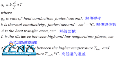

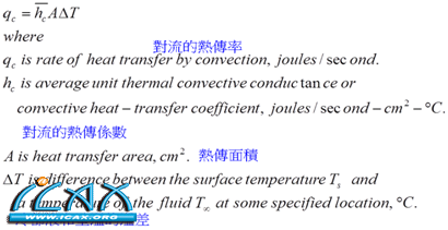

要缩短冷却时间就要从热传的基本公式着手。  图10 和图11分别是热传导率(rate of heat conduction)和对流的热传率(rate of heat transfer by convection)的计算公式。
图10 热传导率的计算公式
图11 对流的热传率的计算公式

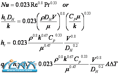

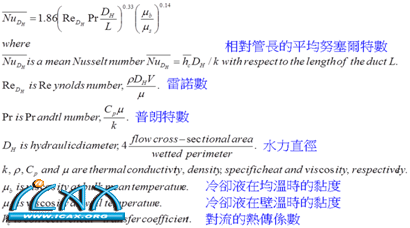

图11中的对流的热传系数(hc或convective heat-transfer coefficient)可从图12或图13的努塞尔特数(Nusselt number) 计算公式求解。
图12的公式适用于雷诺数(Reynolds number)小于2100的层流(laminar flow)、普郎特数(Prandtl number)大于0.7和长径比大于60的长管;图13的公式则适用于雷诺数大于6000的紊流(turbulent flow) 、普郎特数大于0.7和长径比大于60的长管。
图12努塞尔特数计算公式(适用于雷诺数小于2100、普郎特数大于0.7和长径比大于60的长管)
图13努塞尔特数计算公式(适用于雷诺数大于6000、普郎特数大于0.7和长径比大于60的长管)
从前述热传的公式可知:任何可以减少从高温塑料到低温冷却液的热传通路-或为固态、液态或气态-上的热阻的方法都可以一试,以提高热传效率。  当热传通路是静态时,塑料与冷却液的温差愈大、静态介质的热传导系数(thermal  conductivity)愈大、热传通路的断面积(heat transfer area)愈大或/和长度愈短,热通量(heat flux)愈大、冷却时间愈短;而当热传通路是流体时,壁面与冷却液的温差愈大、流体的流速愈快、流体的黏度愈小、流体介质的密度(density)、热传导系数或/和比热(specific heat)愈大、热传通路的断面积愈大,热通量愈大、冷却时间愈短。
