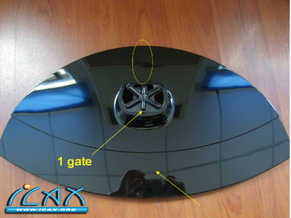

本文以液晶电视脚架应力痕的解决为例,说明Moldflow软件在解决产品应力痕的实际应用情况。材料为阻燃(V0)PC+ABS,产品表面高光,但成型后有四处位置的光泽度与其他表面不一致,似雾,工人师傅称之为光影。问题使终未有效解决,且工艺不稳定,经常需调机,试模成本高,合格率不高,并且不能满足客户持续改善的要求。(此产品已生产好几年,占Y公司60%的订单量。)
液晶电视脚架光影(4652X20款):
图1 光影出现的位置
图2光影近拍图

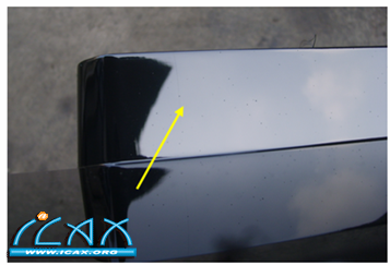

另外一款(32DH66)液晶电视脚架的光影:
图3 32DH66脚架两个浇口进胶(A、B两点)

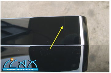

图4 主外观面光影近拍图

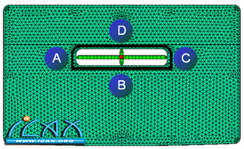

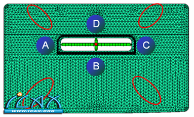

产品四点进胶,每两个浇口间会产生一条熔接痕,熔接痕迹如下图所示,比较明显。
图5 产品浇口位置(四点进胶)

共四条熔接痕,如图所示,(背部亦有两条),软件分析结果中的熔接痕位置与实际产品中的熔接痕位置重合,说明分析模型是正确的,而红色框中出现的光影缺陷并没有在软件分析结果的熔接痕项中表现出来,说明此光影非一般熔接线问题。
图9 浇口位置及光影出现位置参照图

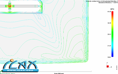

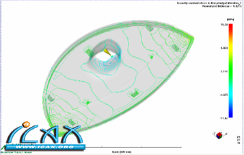

实际产品中出现的熔接痕,分析结果也再现了这一缺陷,说明分析模型可以比较保证的进行分析和预测,将Moldflow分析软件中的结果进行查阅后,发现产品中出现光影的表面位置其残余应力线也较密集,至此,我们基本判断此缺陷为应力痕,而非别的成型缺陷,通过后续的验证工作也再次确认了我们的判断。
图10 残余应力结果1
图11 残余应力结果2

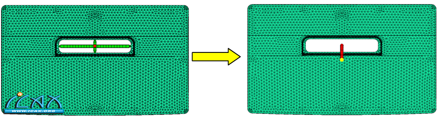

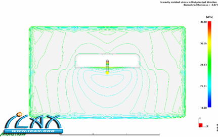

将原来的四浇口方案改为单浇口方案,并且将浇口尺寸加宽加厚,先在Moldflow软件中模拟该方案,查看残余应力线结果后,未发现残余应力线密集的情形发生。
图12浇口改善方案
图13 32D77产品残余应力结果
从软件中我们已得到不会产生应力痕的输出,实际情况怎样呢?
同时,该公司此时有两套模具需开模(32D77、37D77),通过模拟也未发现有应力痕的结果输出,故直接以建议方式进行浇注系统设计。

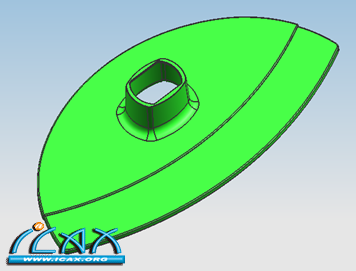

32D77新品脚架:
图14 32D77脚架产品图
图15 32D77产品熔接痕与填充叠加图
图16 32D77产品残余应力结果

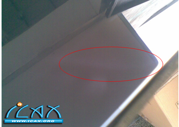

32D77新品脚架T1试模产品:
图17 32D77产品T1试模图
图18 32D77产品次外观面光影
试模后发现,产品前侧(也即主外观面)不存在熔接痕,主外观面的光影也已经消失,产品后侧(次外观面)存在微弱光影,但客户可以接受,现已正式进入生产状态。
