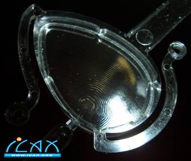

图3 是一聚碳酸酯(polycarbonate或PC)的镜片(lens),左下方的矩形断面边缘浇口厚度为2mm,加在5mm厚的产品上。 注射快时产生蛇行状的喷流痕,注射慢时产生如图所示之涟漪状波纹, 射快和射慢之间,找不到一制程窗口(process window), 良率(yield)为0。  此一进退维谷的困境就是浇口太薄造成的。
图3  镜片边缘浇口下游的波纹

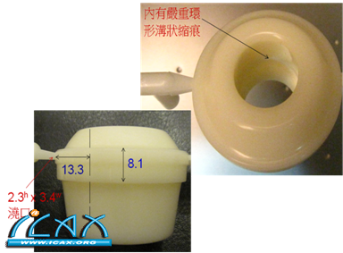

图 4 是一气动工具零件, 材料是尼龙。  2.3mm厚 x 3.4mm宽的侧浇口加在厚达8.1mm的产品上,保压和冷却阶段,薄的浇口固化封凝时,产品厚壁的中央仍为熔融塑料,该融胶之后固化收缩时,无法自浇口获得补充料,就将外表较热较弱的固化层拉得坍塌成沟槽状,如图4中箭头所示的一圈缩痕。  由于此一缩痕,使得该产品内孔的圆筒度也不能符合设计的要求。  浇口薄是上述问题的根源。
图4  气动工具零件内孔缘上的环形沟状缩痕

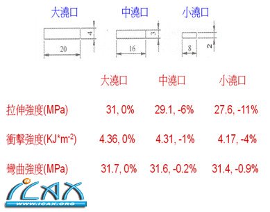

《工程塑料应用》2010年, 第38卷,第5期(pp. 28-31)发表之”浇口因素对动态注射成型制品影响的研究”[2]中,就传统射出成型聚丙烯(PP)和碳酸钙(CaCO3)(母粒按照80/20的比例混合)样条做了一系列实验,以大浇口为准,中、小浇口射出成型的样条的力学性能值及减少百分比如图5所示。
图 5  采用大、中、小浇口射出成型的样条的强度比较
无论是拉伸强度、冲击强度或弯曲强度,都是采用大浇口的样条最大,而采用小浇口者最小。

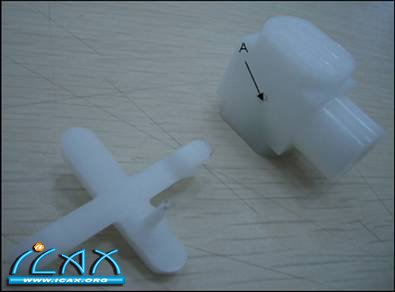

图6 汽车座椅螺母杆模的浇口A的大小影响成型周期时间
图6 是取自二型腔模具的聚甲醛(polyformaldehyde或POM)的汽车座椅螺母杆,壁厚在2mm和5.6mm之间, A处为浇口,加在产品最厚处。 原设计为一直径1mm的圆形断面边缘浇口, 浇口处有喷流痕; 由于产品早脱模变形严重,成型时间需要延长到112秒。 改善设计是把浇口放大成4mm x 4mm的方形断面边缘浇口,不仅消除了喷流痕,而且,成型时间缩短到68秒时,脱模的螺母杆的尺寸公差和形状公差都能保持。  这个案例再一次说明了浇口合理加大的好处。

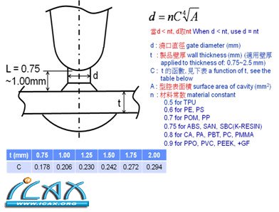

图7、图8、图9和图10分别是常用的矩形边缘浇口、潜伏式浇口、牛角形浇口和针点浇口的尺寸计算公式。  式中的t是加浇口处的产品厚度,算出来的浇口厚度h或直径d,是浇口关键尺寸的底线,小于该值的浇口易生上述种种问题。

图10  针点浇口的尺寸计算公式
