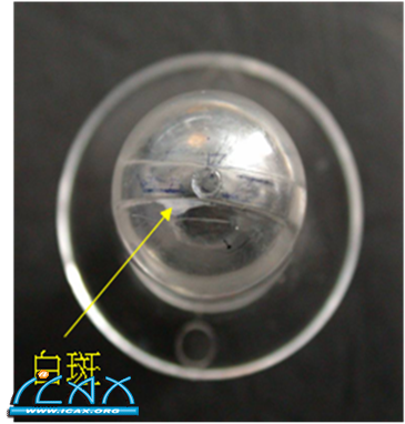

图1是一透明管帽因其顶部困气(air trap),与高温气体接触的融胶被氧化、劣解、变色,而产生了白斑。

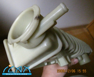

图2是一添加玻璃纤维的尼龙(PA-GF30)汽车水箱上盖(upper tank),因排气无路而在其充填末端(last filled area)产生了焦痕。
图2汽车水箱上盖因排气无路而在其充填末端产生焦痕

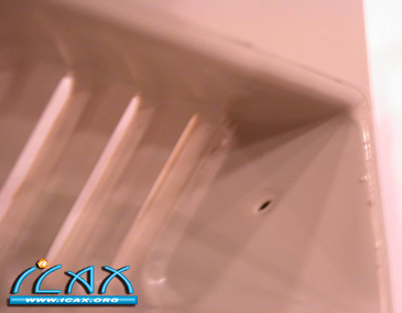

图3是一洗衣机的聚丙烯(PP)塑件的侧壁,因困气而降低射速,以免产生焦痕,但是射速一降低,融胶波前降温、固化而导致了短射和空洞。
图3洗衣机塑件的侧壁因困气而导致了短射和空洞

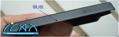

即使型腔内的气体在融胶波前推进下有路可走,但是该通路(如缝隙)太窄,仍然会产生前述种种问题。  图4是一聚碳酸酯(PC)的电池下盖(battery pack),虽然在盖缘分模面加了全周长排气(perimeter vent),但是排气唇部的深度太浅-只有0.01mm,气体在高速注射下,逃气不及,仍然在盖缘形成了气痕(gas mark)。
图4一聚碳酸酯的电池下盖,其盖缘有明显的气痕

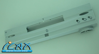

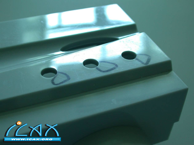

图5是一ABS的DVD 机面框(DVD player front cabinet),由于其模具没有排气,正常射速下,充填末端会有短射或焦痕,于是改采较慢的射速 - 射出时间长达9秒,这么一来,融胶边行边冷,等到两股融胶波前要形成熔接线时,已然太冷,无法使得两股会合融胶融合得较为完全而形成劣质的熔接线如图6所示。
图6 以蓝圈标示出DVD 机面框上三圆孔下游的劣质熔接线

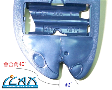

两股融胶波前形成熔接线时,其会合角(meeting angle)越小,其间的气体越不容易排除。  图7是一鼠标底座的短射照片,正在形成熔接线的两股融胶波前之间的会合角是40度,该角度太小,熔接线比较明显。  可接受的会合角角度因材料、产品和品管规格而异,各厂应藉试模和实验订定可以接受的最小会合角角度,作为往后设计的标准。

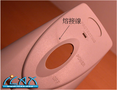

图 8 是一ABS插座上盖的局部图,椭圆型窗口是由整块公、母模仁靠破形成的,型腔充填时,两股融胶在窗口的左侧会合形成熔接线,该熔接线在窗口缘收口,但是被赶到收口处的气体找不到出路,使得熔接线因氧化、劣解而其色泽与其周围的塑料有很大的差异。 所以窗口缘形成熔接线的波前收口处一定要加排气,并且要以钻孔(drilling)或模具镶块(mold inserts)方式导引气体到模外。
图 8 插座上盖的椭圆型窗口缘的熔接线

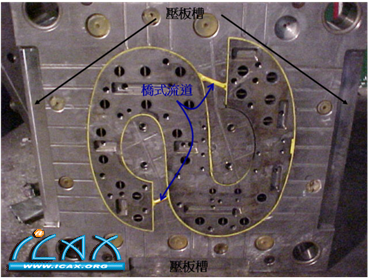

图9  显示排气系统的S型灯罩模
排气系统从型腔到模外应该保持通畅,图9是一聚碳酸酯(PC) S型灯罩模,其间隔为25mm的注射排气(injection vents),排气唇部0.04mm深x 5mm宽 x 1mm长,下游的排气沟1mm深,都中规中矩,无可挑剔,但是型腔之间的桥式流道和模具外边的压板将排气通道遮断,使得排气为德不卒,产生了如图10所示的仍然令人不快的熔接线。

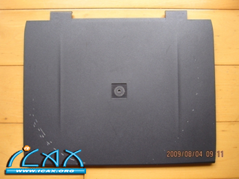

射速因排气不足而不能加快到优化点时,充填时间拖长,在型腔充满的一刻,浇口端和充填末端之间,除了融胶温度差大以外,压力降也大,体积收缩率(volumetric shrinkage)差异随之变大,翘曲变形的可能性变大。  图11是一薄壁的笔记本电脑的PC上盖,因采用长的射出时间而其平面度不符合要求。  射出时间从7秒缩短为2秒后平面度有所改善。
图11 薄壁的笔记本电脑的上盖,其平面度不符合要求。
