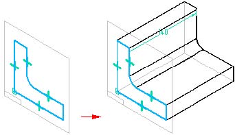

当您创建局部和全局参考平面时,参照一个已经存在的参考平面或者零件上的一个平面来指定新参考平面的方向和位置。例如,您可以指定新参考平面与一个零件面重合(A)或平行(B)。

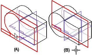

基本参考平面是新零件或装配文件创建时的三个正交的参考平面。它们定义了顶部(xy)、右侧(yz)和前部(xz)主平面。
您可以用基本参考平面来创建基于轮廓的特征。您也可以用它们在装配中放置一个零件,或者为一个用零件上的某个面定义的新参考平面定义X轴。您可以单独或成组显示和隐藏基本参考平面。

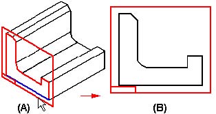

当您创建一个基于轮廓的特征时,就会创建一个局部参考平面。在特征命令栏中有一些参考平面选项可用于指定新参考平面的位置和方向,因此您可以在任意位置绘制轮廓。例如,您可以指定您想创建一个与零件上某个面重合的参考平面。如果选择Coincident Plane(重合平面)选项,当您将光标放在某个零件面上时,将显示新参考平面的动态示意图(A)。当您单击鼠标时,将会显示根据参考平面的X轴放置的轮廓视图(B)。
局部参考平面仅用于正在创建的特征。系统自动管理局部参考平面的显示。当您完成某个特征的创建时,它们会隐藏;而当您编辑某个特征时,它们会显示。

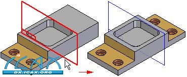

全局参考平面是独立创建的,与创建特征的背景无关。您可以通过多种方法使用全局参考平面。例如,当您执行特征镜像功能时,您可以将全局参考平面作为一个镜面。
您也可以用全局参考平面来创建需要若干草图或轮廓的复杂特征,比如说一个放样特征,或者用于在装配中放置零件。您可以单独显示和隐藏全局参考平面。
