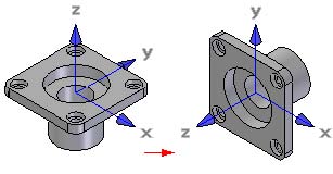

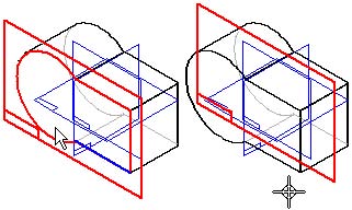

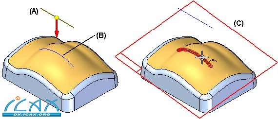

Coordinate System(坐标系)命令创建一个用户坐标系。创建一个用户坐标系使您可以参照基本坐标系以外的一个坐标系操作数据。您可以参照另外一个坐标系或模型几何形状来定义坐标系。参照模型几何形状创建的坐标系是与之关联的。例如,如果在定义坐标系时使其原点与模型上的一个孔对齐,当您修改会影响孔位置的尺寸时,坐标系也会随之改变位置。坐标系有很多功能。它可以在创建轮廓时作为备用参考框架,而且坐标系的原点也可以像关键点一样用于输入。例如,您可以通过选择某个坐标系的XY平面来定义一个新参考平面。 您可以用Measure Distance(测量距离)和Measure Minimum Distance(测量最小距离)命令测量相对于一个坐标系的距离。您可以用一个坐标系来移动和旋转零件副本。例如,您可以放置一个坐标系,然后用Part Copy(零件副本)命令来放置一个零件副本。可用Part Copy Parameters(零件副本参数)对话框指定零件副本连接在坐标系上。此后,您就可以通过定义坐标系的原点和方向来移动或旋转坐标系及这个零件副本。 在Assembly(装配)环境下,您也可以用坐标系来定位装配中的零件。Parallel Plane(平行平面)命令创建在指定偏移量的位置平行于某个零件面或参考平面的参考平面。偏移量可以用光标或者在命令栏的Distance(距离)框中输入一个数值定义。 Perpendicular Plane(垂直平面)命令创建一个垂直于零件面或平面的参考平面。基于一个零件面创建垂直平面时,软件以所选的一条零件边为轴旋转这个面。基于一个现有面创建垂直平面时,软件以所选的一条直线旋转这个平面 注:当您从命令工具条中运行这个命令时,创建的是一个全局参考平面。从带状工具条里的命令栏中运行它时,则会创建一个用于当前特征的局部参考平面。By 3 Points(通过三点创建平面)命令通过三点创建一个参考平面。 注:从Reference(参考)组里运行该命令时,创建的是一个全局参考平面。而从命令栏中运行这个选项时,创建的是用于当前特征的一个局部参考平面。Normal to Curve(垂直于曲线)命令创建一个垂直于曲线或零件边的参考平面。参考平面可被放置在曲线上的任意一点。 大写或小写的N可用于改变这个新参考平面X轴方向定义。Tangent Plane(相切平面)命令创建与一个面相切的参考平面。创建相切参考平面适用于以下四类面:• 圆柱面• 圆锥面• 圆球面• 圆环面• B-样条曲面当创建某个与曲面(非圆柱面或圆锥面)相切的参考平面时,您必须在用于连接参考平面的表面上选择一个关键点。关键点可以取自用于创建该表面的一个元素或者投影到该表面上的一个元素。例如,您可以通过将一条直线(A)投影到一个b-样条曲面,从而在该表面上创建一条曲线(B)。然后您就可以用这条曲线上的一个关键点来定义参考平面(C)的切点。 课程复习1. Solid Edge中有哪三类参考平面?2. 局部参考平面与全局参考平面有什么区别?3. 基本参考平面能被删除么?4. 怎样控制参考平面的显示?5. 参考平面能被多个特征使用么?6. 参考平面左下角的小矩形表明了什么?
