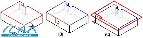

Coincident Plane By Axis(通过轴创建重合平面)命令
创建一个与所选零件面或现有的参考平面重合的新参考平面。例如,您可以通过以下步骤定义一个新参考平面:选择一个零件上的面(A),然后选择零件上一条边(B)定义X轴,最后将光标放在X轴末端(C)附近定义X轴原点和方向。此时将会显示一个新参考平面的动态示意图。

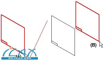

当您基于一个现有参考平面(A)创建一个新的参考平面时,新参考平面(B)的X轴方向与现有参考平面的X轴方向相同。

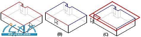

例如,假设您想参照零件顶面定义一个新参考平面,并且您希望它的方向如右图所示。
用Coincident Plane By Axis(通过轴创建重合平面)选项,依照以下步骤即可实现:选择顶面(A)作为平面,然后选择底边(B)作为新参考平面的X轴。最后在平面(C)左端附近点击定义原点。注意当鼠标在左端附近时,会显示新参考平面的动态示意图。
