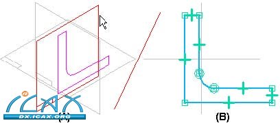

参考平面显示包含一个左下角的小矩形,它表明了参考平面的X轴原点。在绘制草图或创建一个基于轮廓的特征时,X轴原点标识很有用,因为它表明了当使用Options(选项)对话框上View(视图)选项卡中的Orient the Window To The Selected Plane(定向窗口到选中平面)选项时轮廓视图将会如何显示。例如,在绘制L形草图时,您可能首先选择一个参考平面(A),然后显示一个新视图(B)。该视图根据您选择的参考平面X轴原点确定方向。因此,在正确的方向上绘图更加容易。

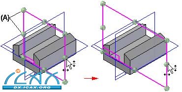

您可以通过拖曳位于参考平面端点和中央的参考平面句柄(A)来动态编辑基本、全局、局部参考平面的尺寸。
光标显示表明您能够对称(A)还是不对称(B)地调整参考平面的尺寸。
有些参考平面只能够对称地调整尺寸。您只能对称地调整基本参考平面的尺寸。其他类型的参考平面可根据某些关系类型是否已用于参考平面而对称地或不对称地调整尺寸。
例如,在轮廓元素与全局参考平面之间应用端点连接关系之前,只能不对称地调整该参考平面的尺寸。使用了这种关系后,就只能对称地调整该参考平面的尺寸。其他关系类型或者尺寸也可能影响您更改参考平面尺寸的方式。
