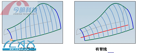

③、脊线:选择脊线。使用脊线可控制截面线串的方位,并避免在导线上不均匀分布参数导致的变形。当脊线串处于截面线串的法向时,该线串状态最佳。
在本例中,注意左侧的扫掠线以不均匀的方式移动。在右侧,将相同的扫掠进行了编辑,加入了红色的脊线串后,显示了均匀隔开的等参数曲线。

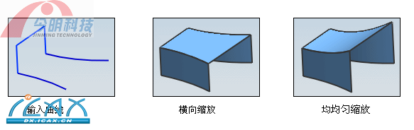

对于两条导线:
        均匀 - 在横向和竖直两个方向比例缩放截面线串。
        横向 - 仅在横向比例缩放截面线串。
图CH16_23
