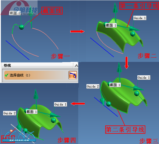

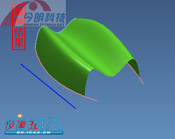

操作四: 打开部件swept_4.prt,进入建模,从菜单插入→扫掠→扫掠,应用扫掠创建曲面。当创建扫掠面时,需控制截面线串的方位,并避免在引导线上不均匀分布参数导致曲面变形时,可加入一条脊线作为控控制线。如下图:
图CH16_31
图CH16_32
