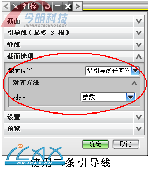

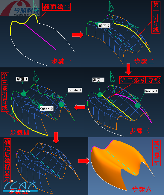

操作三: 打开部件swept_3.prt,进入建模,从菜单插入→扫掠→扫掠,应用扫掠创建曲面。当创建扫掠面时,使用三条引导线,完全可以控制曲面的方位及比例,无需再设置。NX将不会显示这部分的功能选项。如下图:
