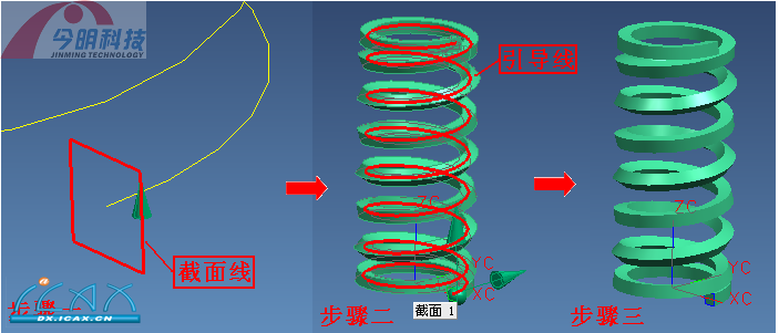

熟练基本操作6

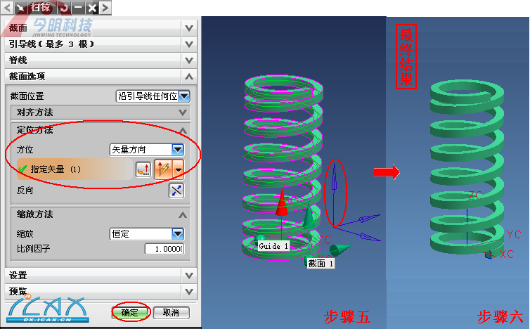

操作六: 打开部件swept_6.prt,进入建模,从菜单插入→扫掠→扫掠,应用扫掠创建曲面。利用矢量控制方位的扫掠特征(应用于只有一条引导线且线的法向都不相同时,为了使扫掠体不产生变形,可指定参考方向扫掠)。
图CH16_34
图CH16_35
