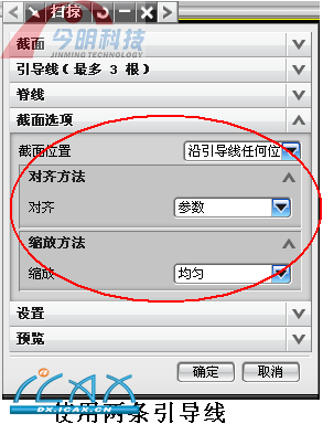

摘要: 本章主要讲述扫掠。此命令可通过沿着一条、两条或三条引导线串扫掠一个或多个截面线串,来创建实体或片体。还可以通过使用不同方式将截面线串沿引导线对齐来控制扫掠形状。
熟练基本操作2

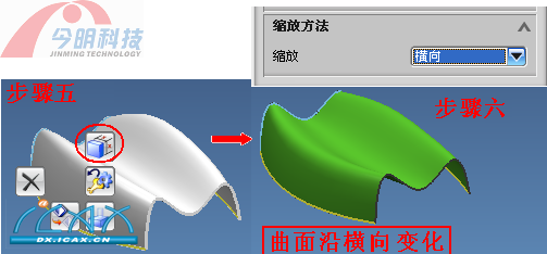

操作二: 打开部件swept_2.prt,进入建模,从菜单插入→扫掠→扫掠,应用扫掠创建曲面。当需要控制扫掠面沿引导线方向匀均变化或横向变化时,需要使用两条引导线。如下图:
图CH16_26                                                           图CH16_27
