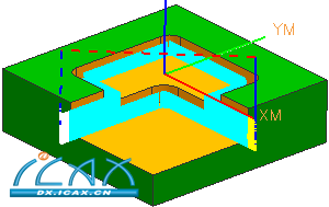

步骤3 生成刀轨与模拟
对于设置好了参数之后,在【操作】选项组点击“生成”图标计算刀轨,然后再点击【确定】完成此操作。最后刀轨的结果如图3-20所示。
图3-20 精加工侧壁刀轨
