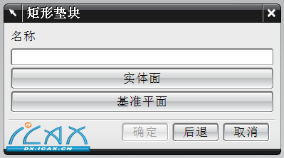

②接着:可以看到弹出【垫块】操作菜单:如下图:
③选取放置垫块的面的类型:在这里点击上面菜单中的第一项选择〖实体面〗,并选择对应的放置面。

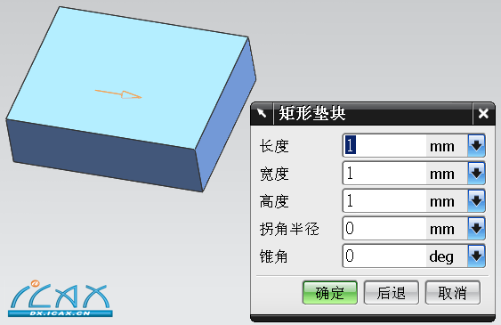

⑤选择完成放置面后,会弹出水平参考对话框如下图,我们一般用默认〖实体面〗然后选择如下图的前侧面
⑥接着放置面上会出现水平指向的箭头并同时会弹出定义形状参数对话框如下图:

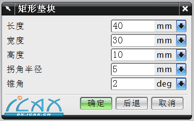

⑦输入垫块参数
如下图,执照我们的设计意思,修改上表中有各参数后按【确定】。各参数含义参考上面图〖图3-1〗

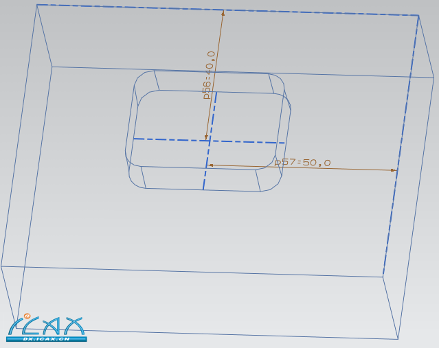

⑧垫块定位
参数输入完成并按【确定】后,将会出现如下图的预览并会同时弹出垫块:【定位】对话框,如下图:然后根据中心定位的方法进行X,Y方向定位参数的定义
〖定位方式界面〗
⑨最终结果:如图:
