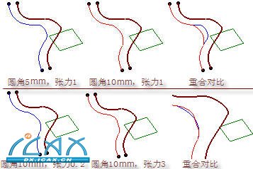

下面我们以文档的实操来描述“圆角(Radius)”和“张力(Tension)”选项。这里选择“圆角.1(Corner.1)”作为3D曲线偏移的参考“曲线(Curve)”,“平面.1(Plane.1)”为“拔模方向(Pulling Direction)”,输入“偏移 (Offset)”值5mm,输入不同的“圆角(Radius)”和“张力(Tension)”值,如图4-258所示。
图4-258
所需元素定义后,单击“确定 (OK)”创建3D 曲线偏移,3D 曲线偏移(标识为 3D curve offset.xxx)即被添加到特征树中。
