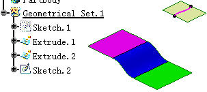

打开\Training Part\GSD\VariableOffset.CATPart文档,如图4-319所示。
图4-319

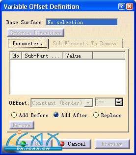

单击“可变偏移 (Variable Offset)”  指令,出现“可变偏移定义 (Variable Offset Definition)”对话框,如图4-320所示。
图4-320

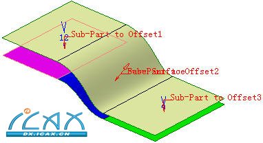

先选取“拉伸.1(Extrude.1)”作为要偏移的“全局曲面 (Global Surface)”,然后选中选择过滤器工具栏中的“几何元素过滤器(Geometrical Element Filter)” 指令(有关更多选择过滤器的描述请参考“使用选择过滤器”章节的描述),再依次选取作为要驱动偏移曲面的子元素;这里依次选取粉红、蓝和绿色曲面作为要驱动偏移曲面的子元素,所有被定义的元素信息被自动添加至“全局曲面 (Global Surface)”对话框和“参数(Parameters)”选项卡的信息列表中。
默认情况下,作为要驱动偏移曲面的子元素的偏移参数为常量固定偏移而且该偏移值为0,如果用户未更改任何子元素的参数时,创建的可变偏移曲面与复制曲面的结果是一样的;如有需要,用户可对这些子元素的偏移参数进行设置,分别选中“参数(Parameters)”选项卡的对应信息列表:
1.选中“序号(No)”为1的(粉红色)元素然后在值对话框中输入12mm。
2.选中“序号(No)”为2的(蓝色)元素然后单击“偏移(Offset)”对话框右侧的下拉小箭头,选择“变量(Variable)”作为该元素的偏移参数。
3.选中“序号(No)”为3的(绿色)元素然后在值对话框中输入4mm。
所有已定义的元素信息都列出在“参数(Parameters)”选项卡信息列表中,如图4-321所示,单击“预览 (Preview)”,偏移曲面在3D几何中显示,如图4-322所示。
图4-321
图4-322
如有需要,用户可选中“参数(Parameters)”选项卡对应的元素信息,然后通过“替换 (Replace)”选项和“移除 (Remove)”按钮编辑这些选中的元素;或通过“之前添加 (Add Before)”、“之后添加 (Add After)”选项在选定的元素之前或之后添加作为要驱动偏移曲面的子元素。
所需元素定义后,单击“确定 (OK)”创建可变偏移曲面,可变偏移曲面(标识为Variable Offset.xxx)即被添加到特征树中。
