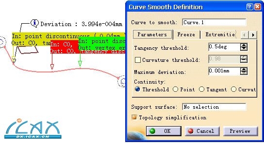

打开\Training Part\GSD\ Smooth.CATPart文档,单击“曲线光顺 (Curve Smooth)”  指令。选择需要光顺的曲线,单击预览如图4-413所示。图示中列出了曲线光顺和变形误差的相关信息,并指向相关的接点。
信息中的红色表示在当前的设置及公差范围内,系统无法光顺;黄色表示已改进连续,
绿色则表示已光顺连续。

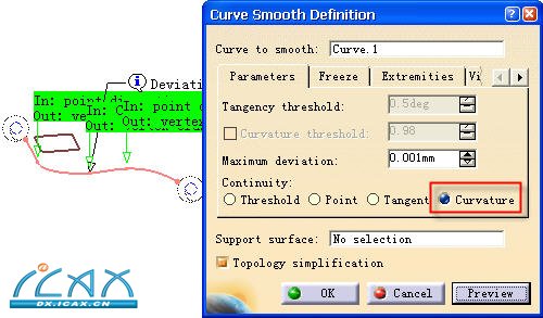

开启“连续(Continuity)”类型中的曲率选项然后单击预览如图4-414所示。
图4-414
所需元素定义后,单击“确定 (OK)”创建光顺曲线,光顺曲线(标识为Curve smooth.xxx)即被添加到特征树中。

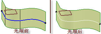

下面我们来看看用光顺前和光顺后的曲线为轮廓,参考ZX平面拉伸一曲面。采用着色边  显示方式查看对比,如图4-415所示。
图4-415
