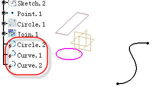

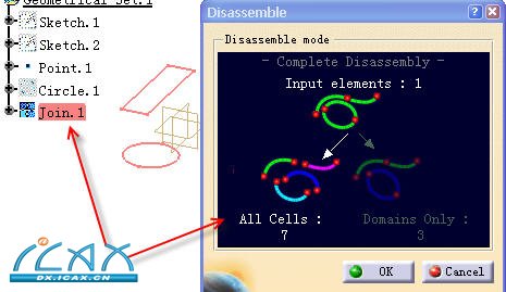

打开\Training Part\GSD\ Disassemble.CATPart文档,单击“分解 (Disassemble)”  指令。选用“所有单元 (All Cells)”分解模式(系统默认)然后选择“缝合.1(Join.1)”作为要分解的对象。分解对话框中列出了输入分解对象与分解后的元素的个数,如图4-417所示。确定后分解创建,被分解的元素关联移除,各自的特征标识列于特征树中,结果如图4-418所示。
图4-417
图4-418

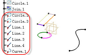

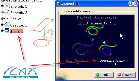

如有需要,用户可以“仅限域 (Domains Only)”的分解模式分解对象,参考图4-419所示,结果如图4-420所示。
图4-419
图4-420
