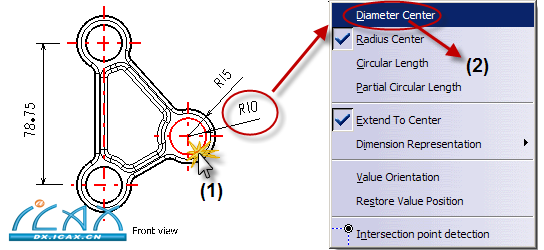

3:选择内圆标注直径径尺寸,在确认创建标注前,单击鼠标右键,弹出对话框选项,选择直径标注方式。如下图:

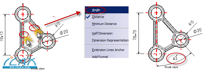

4:依次选择中心线和夹角边标注角度尺寸,在确认创建标注前,单击鼠标右键,弹出对话框选项,选择角度标注方式。如下图:
