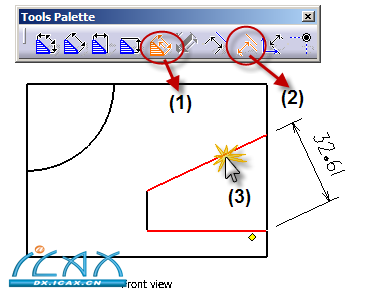

1:打开\Training Part\Drafting\Ref Angle Dimension.CATDrawing文件,单击标注(Dimensioning) 工具栏里的智能标注 (Dimensions) 指令,依次选择两条直线创建标注。如下图

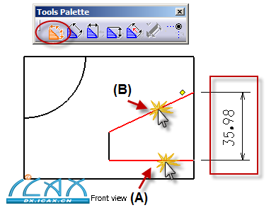

2:激活工具面板里的参考角度选项,选择强制尺寸为选择方向轴的垂直角度选项,选B线为方向轴,单击鼠标左键完成尺寸标注。如下图:
