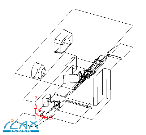

如图三所示,坐标系的位置及Z轴方向都不对。

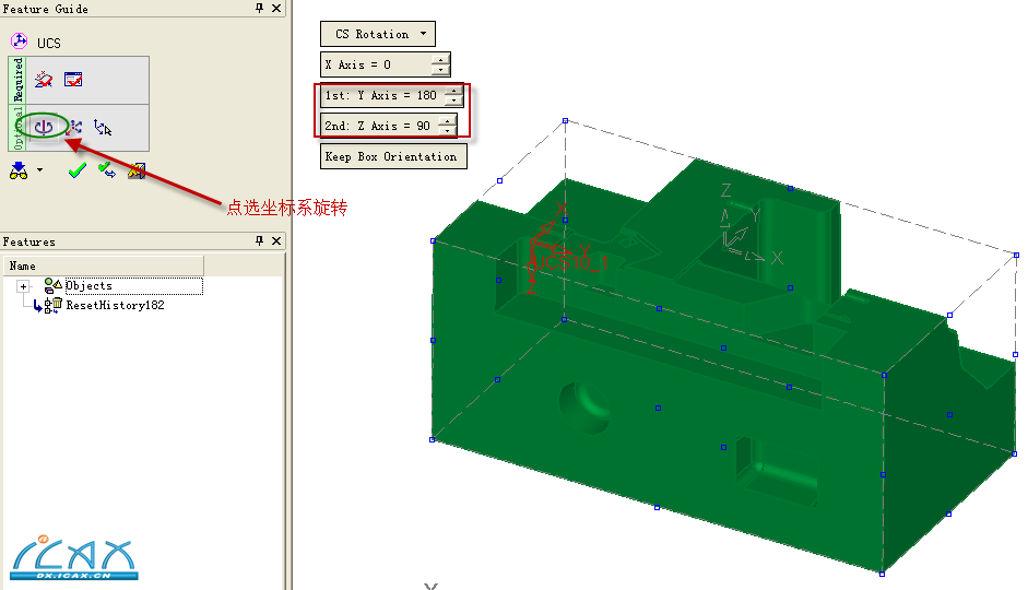

选择Datum-----UCS----center of geometry 来创建一个新的坐标。选择所有的曲面,按鼠标中键,将坐标点定义在表面正中心的点上。如图四所示。
按 确定创建坐标系。
激活坐标系,选中新创建的坐标系,按右键,选Activate UCS(激活坐标系)。如图五所示。
