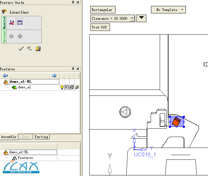

点击电极向导条的第一个命令Extract Electrode(提取电极曲面),弹出如下图所示对话框。

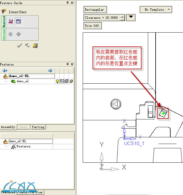

在将要提取的曲面中间任意位置点鼠标左键。如图八所示。
点击Rectangular(矩形)可以切换至Cylindrical(圆形)。
Clearance(安全高度、避空距离)在此处可以不设定,下拉箭头 里面的参数在此处亦不需要设定。全部留待Blank里面再进行设置。
点击Trim Off(不修剪)可以切换至Trim On(修剪)。
Trim On配合Blank Offset(毛胚偏置)使用毛胚进行一个偏置后对提取的曲面进行修剪。
点击No Template(不使用模板)可以切换至Apply Template(使用模板)。使用Apply Template会弹出一个对话框Change Template(选择模板),点击Change Template选择之前已定义的模板。

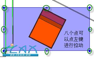

在本练习中使用Rectangular,并拉动如图九所示的8个点。
直到如图十态,仅包含需要提取的曲面。
提取曲面不仅仅可以使用这个预定的框(四方框或者是圆形框)来框选,还可以直接选择需要提取的曲面。
本练习按图十一来进行设置。

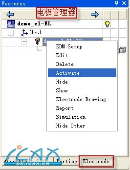

 按鼠标中键确认提取的曲面,点击 确定。图档管理器自动添加了电极管理器。如图十二所示。
