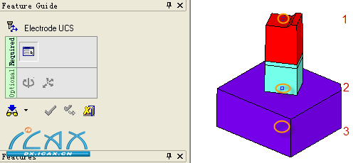

创建坐标系
点击电极向导条的Electrode UCS(电极坐标系),弹出对话框如图二十六所示。
在创建毛胚时系统会自动创建如图的三个点(如果是随形底座则只有1、3两个点)。通常把坐标系放在2号位置,也就是底座正中心的表面上。创建的坐标作为放电坐标,作为创建EDM图纸的参考(俗称火花数)。如果不创建坐标,出图纸的时候系统自动抓2号位置的坐标。如果有需要也可以将坐标创建在需要的任意位置。
