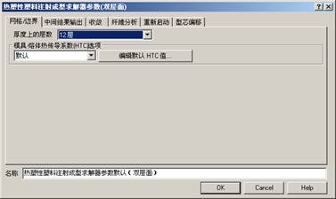

在图11.10中,单击【求解器参数】选项下的【编辑】按钮,弹出【热塑性塑料注射成型求解器参数(双层面)】对话框,如图11.19所示。求解器参数列出了详细的分析参数。从图11.19的对话框可以看出在进行分析时,将制件厚度方向上分为12层。
图11.19 【热塑性塑料注射成型求解器参数(双层面)】对话框
