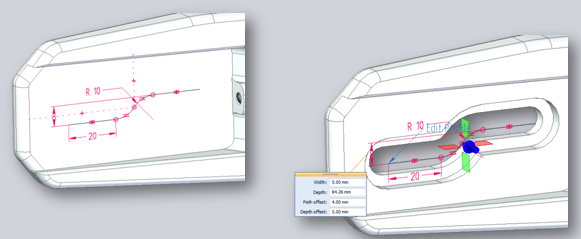

摘要: 在零件和钣金模块中增加槽特征(同步和顺序)草图中有轮廓线时激活。槽是个过程特征,草图路径和尺寸将会作为特征的轮廓,通过动态编辑对话框来编辑槽参数,槽的轮廓必须是由直线、圆弧或者混合直线和相切弧构成。当 ...
视频1
槽是个过程特征
草图路径和尺寸将会作为特征的轮廓
通过动态编辑对话框来编辑槽参数
槽的轮廓线必须是由直线、圆弧或者混合直线和相切弧构成。
当前不支持曲线

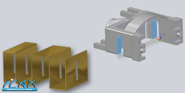

槽可以穿透多个面
槽总是做除料
