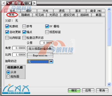

A.常规

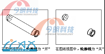

(1)、每当建模视图放置在图纸上时,系统生成轮廓曲线。“轮廓线”选项控制轮廓线在图纸成员视图中的显示。如果该选项处于“开”状态,将为所选图纸成员视图添加轮廓线。如果该选项处于“关”状态,则从所选成员视图中移除轮廊线(见下图)。

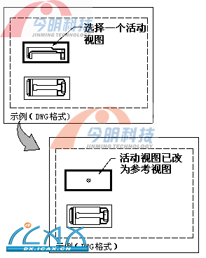

(2)、将一个活动视图改为一个参考视图,该视图的几何体将不再显示,而且会在视图边界出现一个参考标记。参考视图中的几何体尽管不显示在屏幕上,但仍然会打印。转换为参考视图的视图在未再次激活之前不会更新,即使更改角度、比例或铰链线,它们也不会更新。

(3)、抽取的边:提供了一种备选方法在图纸视图中显示模型几何体。

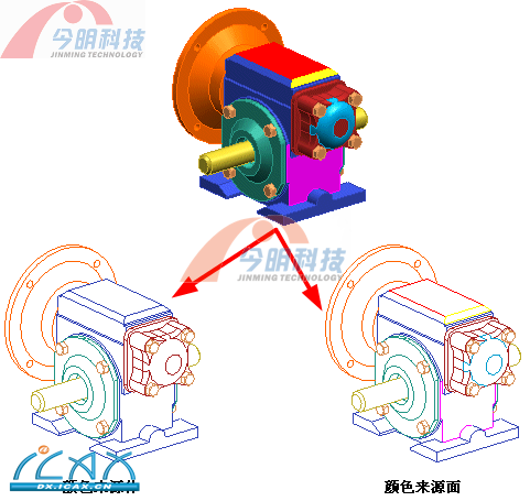

(4)、可以相关联面的颜色显示图纸成员视图的边和制图曲线。

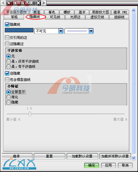

B、隐藏线
