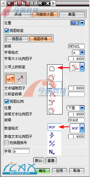

用“视图标签首选项”可以控制视图标签的显示并查看图纸上成员视图的视图比例标签。
菜单:首选项→视图标签           工具条:制图首选项→视图标签首选项  。
操作常用设置选项
CH8_062
其他:设置除局部放大图或剖视图之外的视图标签首选项。
局部放大图:设置局部放大图的视图标签首选项。

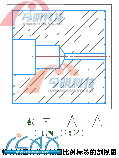

截面:设置剖视图的视图标签首选项。
位置:控制视图标签和视图比例标签的位置。有两种选项:
上面 - 将视图标签和视图比例标签放在视图上方。
下面 - 将视图标签和视图比例标签放在视图下方。
