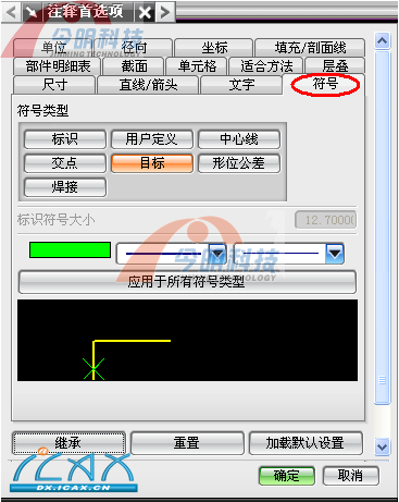

D、符号
CH8_068
(1)、符号类型:可切换“标识”、“用户定义”、“中心线”、“相交”、“目标”和“形位公差”符号类型进行相对应参数设置。
(2)、 ID 符号大小:设置 ID 符号的大小,不可用于所有其他符号类型。
(3)、颜色/线型/宽度:设置任何符号类型的颜色、线型和宽度。
(4)、应用于所有符号类型:将所有符号类型的颜色、线型和宽度设置为当前所选的
类型。
(5)、预览区域显示 :显示所选符号类型的预览显示。

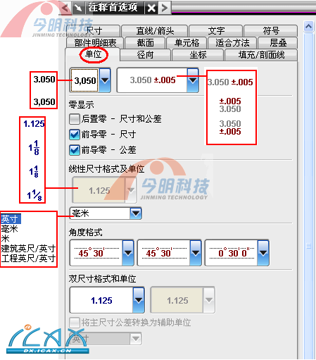

E、单位:设置所需的尺寸测量单位,还可以控制是否以单尺寸还是双尺寸格式创建尺寸。
CH8_069
(1)、小数点字符:可以为尺寸的小数点字符指定句点或逗号。仅当尺寸文本单位为
公制(米或毫米)时,逗号选项才有效。
(2)、零显示:显示尺寸和公差的后置零和前导零。
后置零 - 尺寸和公差 — 显示线性尺寸和公差的后置零。
前导零 - 尺寸 — 显示线性尺寸和小数角度尺寸的前导零。
前导零 –公差 — 显示线性尺寸公差和小数角度尺寸公差的前导零。
(3)、公差位置:指定公差相对于尺寸值的位置。
(4)、线性尺寸格式及单位:可以为单尺寸或双尺寸的主尺寸指定尺寸单位和小数/分数文本格式。
(5)、角度格式:使用该选项可以指定名义角度格式、公差角度格式和显示/抑制零选
项。
(6)、双尺寸格式和单位:控制所创建的尺寸是单尺寸还是双尺寸。使用该选项可以
为双尺寸的辅助尺寸指定小数/分数文本格式。
(7)、将主尺寸公差转换为辅助单位:控制是否对双尺寸的公差值进行单位转换。

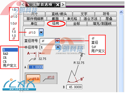

F、径向:包含直径和半径尺寸值显示的参数设置。
CH8_070

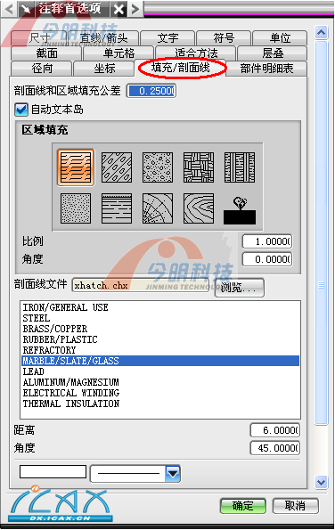

H、填充/剖面线
CH8_072
“填充/剖面线”:
“区域填充”用户定义区域填充参数设置。
“剖面线样式”用户定义剖面线设置。有多种选项允许用户从各种剖面线样式中进行选择并控制剖面线参数。
