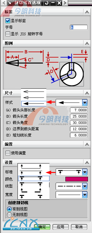

简述
可以使用剖切线首选项对话框中的选项来控制添加到图纸中的后续剖切线的显示。
菜单:首选项→剖切线首选项 。
工具条:制图首选项→视图标签首选项 。
常用预设置选项
CH8_064
创建剖切线
有剖视图–在剖切视图时,有一条剖切线和一个剖视图。
无剖视图–在剖切视图时,有一条剖切线而没有剖视图。
