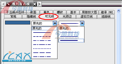

C、可见线
CH8_049
(1)、对于视图中的所有可见线可设置线型及颜色。

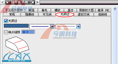

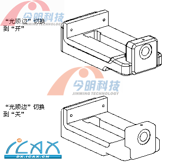

D、光顺边
CH8_050
(1)、使用光顺边选项可以控制光顺边的显示。光顺边是其相邻面在它们所吻合的边具有同一曲面切向的那些边。且可以设置线型及颜色。
CH8_051

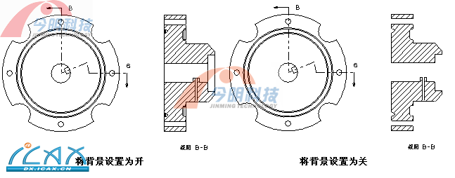

(1)、背景:可以控制剖视图背景线在视图上的显示。
CH8_053

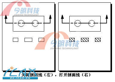

(2)、剖面线:剖面线可以控制是否在给定的剖视图中生成剖面线。
CH8_054
