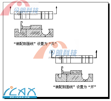

(3)、装配剖面线:装配剖面线”选项允许用户控制装配剖视图中相邻实体的剖面线角度。
CH8_055

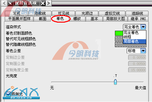

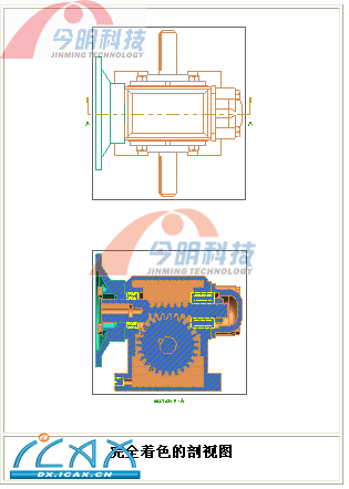

F、着色:除了在现有线框模式下显示图纸成员视图外,还可在着色模式下显示。不支持将着色视图显示用于旋转和展开的剖视图。
CH8_056
(1)、渲染样式:渲染样式选项控制如何显示成员视图,如下图完全着色状态。
CH8_057

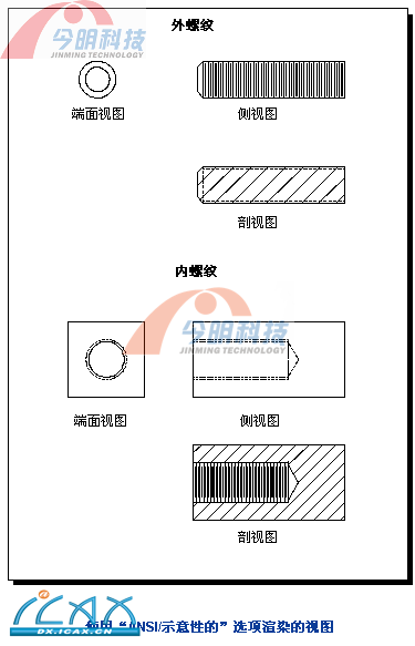

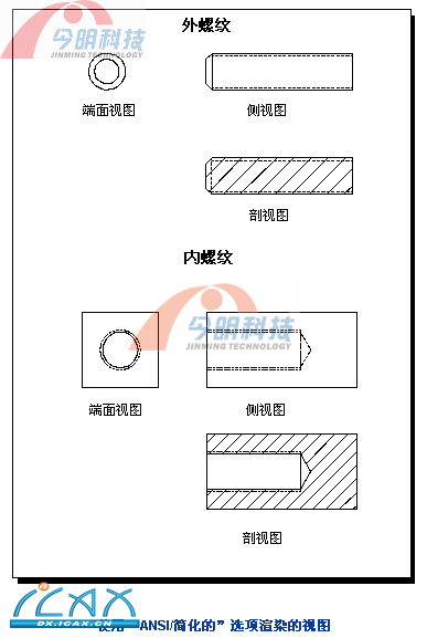

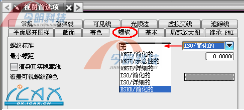

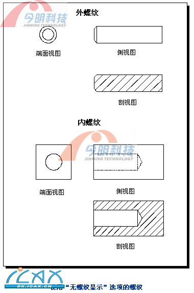

G、螺纹:可以在图纸上的视图中的内、外螺纹创建 ANSI 和 ISO 螺纹表示形式。
CH8_058
(1)、螺纹标准:
CH8_059                                                                                     CH8_060
CH8_061
