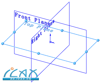

步骤3 选择草图基准面
插入新草图,选择Top Plane(上视基准面)为草图平面,如图3-2所示

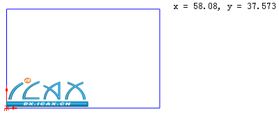

步骤4 绘制矩形
单击【边角矩形】工具 ,从原点开始绘制矩形,如图3-3所示。
绘制草图时,注意鼠标的反馈,确保矩形是从原点开始绘制,如图3-4所示。

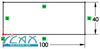

步骤5 完全定义草图
在草图中添加尺寸,使草图完全定义,如图3-5所示。

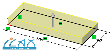

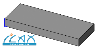

步骤6 拉伸草图
单击【拉伸】 ,向上拉伸矩形10mm,如图3-6所示。
图3-6

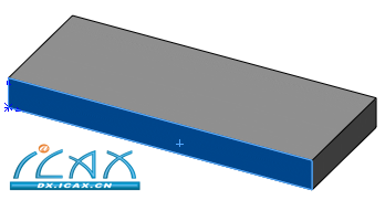

单击【确定】,完成的拉伸特征如图3-7所示。
图3-7

步骤8 插入新草图

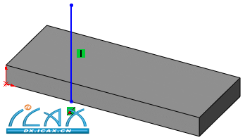

使用【插入】/【草图绘制】,或者单击【草图绘制】工具来新建草图。选择如图3-8所示的草图基准面。
图 3-8
步骤9 绘制竖直线
单击【直线】 ,从底边开始绘制竖直线,捕捉到【重合】关系和【竖直】关系 ,如图3-9所示。
图3-9
