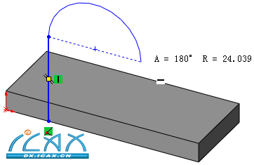

步骤11 绘制切线弧
在竖直线的端点处绘制一段180°的切线弧,如图3-10所示。注意此时的推理线,它说明了所绘制切线弧的终点和圆弧的圆心水平对齐。
绘制完切线弧后,草图绘制工具自动转回到绘制直线模式。
图3-10

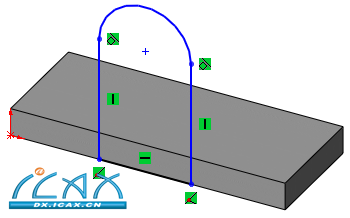

步骤12 完成直线的绘制
从圆弧的终点开始,绘制一条到底边的竖直线,在绘制一条水平线连接这两条竖直线的端点,如图3-11所示。
图3-11

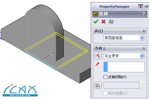

步骤19 完全贯穿切除特征
单击【插入】/【切除】/【拉伸】,或者在特征工具栏上单击【拉伸切除】。如图3-17所示,选择【完全贯穿】,单击【确定】。这种类型的终止条件总是完全贯穿整个实体模型,所以不管它的范围有多广,都无需设置深度。
将该特征重命名为“BottomSlot”。
图3-17
