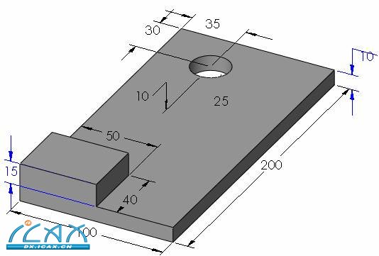

本练习的主要任务是根据所提供的信息和尺寸绘制草图,通过拉伸轮廓创建如图3-1所示的零件。
本练习应用以下技术:
●选择最佳轮廓。。
●插入矩形。
●绘制草图。
●拉伸凸台特征。
●异型孔向导。
单位:mm(毫米)
 图3-1
(1)设计意图,根据设计意图来创建零件
1)零件不是对称性零件。
2)图示为孔完全贯穿零件,零件单位是AnsiMetric。
(2)尺寸视图
使用图3-2所示的尺寸和设计意图创建零件。

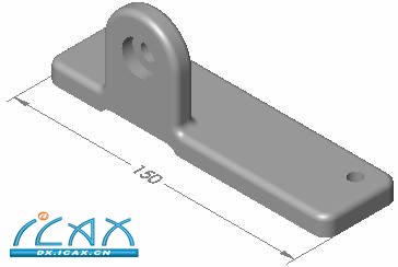

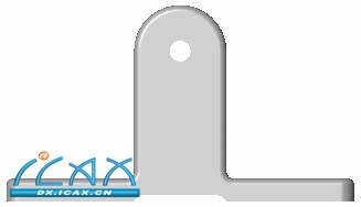

本练习的主要任务是修改以前教程创建的零件“Basic-Changes”(见图3-3)。
本练习应用以下技术:
●修改尺寸值。
●重建模型
图3-3
操作步骤
步骤1 打开零件“Basic-changes”
本练习将修改这个模型的尺寸以重建模型,并检查零件的设计意图。
步骤2 修改轮廓尺寸
在FeatureManager或屏幕上,双击第一特征(基体底盘BasicPlate)显示尺寸。修改长度尺寸到150mm并重建模型,结果如图3-4所示。。
图3-4
步骤3修改凸台尺寸
双击“vert boss”特征,修改直径和高度尺寸,并重建模型,结果如图3-5所示。。
步骤4修改圆孔定位尺寸
双击“7mm Hole”特征,将圆孔的定位尺寸修改为20mm,重新建模,结果如图3-6所示。
图3-5                                                                              图3-6
步骤5使Vert
Boss居中选定适合的值,修改尺寸,使得“VertBoss”位于基体中心,如图3-7所示。
图3-7
