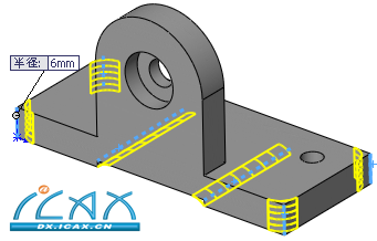

步骤31  选择边
单击【等轴测】 ,得到一个能更好地显示边的视图。光标移动到所需要倒圆角的边上时,边会高亮显示为红色,被选中的边将变成绿色。边线在【圆角】命令下自动过滤。半径标注:6mm只出现在第一条选择的边上。选择如图3-28所示的6条边,单击【确定】。
图3-28

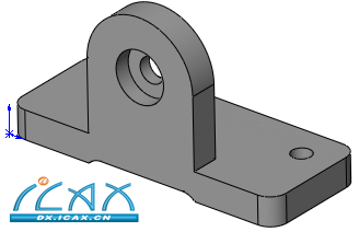

步骤32  完成圆角特征
单击【确定】完成圆角,如图3-29所示。所有的6个圆角过渡都具有相同的半径值,这些圆角生成的新边可用于创建新的圆角。
单击【等轴测】 ,返回到等轴测视图。
图3-29

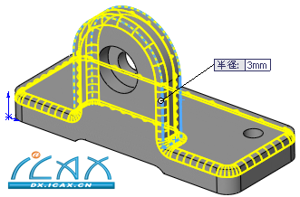

步骤33  预览
添加另一个圆角特征,设置半径为3mm,选择如图3-30所示的边,通过预览观察圆角特征使用的边界。
图3-30

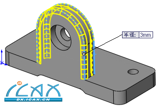

步骤34  选择最后一条边
选择最后一条边完成圆角特征。根据与其他边的连接情况,这一次选择的边形成了更多的延伸选择,如图3-31所示。
单击【确定】。

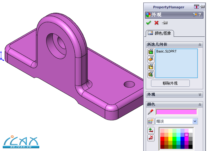

步骤35  编辑颜色
在FeatureManager设计树顶部右键“Basic”,在快捷菜单中选择【外观】,如图3-32所示,选择光亮的样块和一种颜色。
单击确定。
