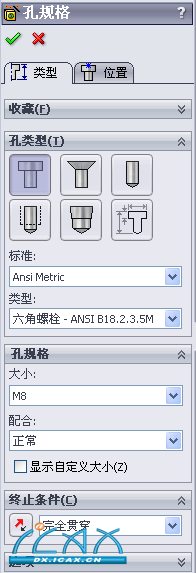

步骤21  设置孔的属性
弹出【孔规格】对话框。如图3-19所示,设置孔的属性。
图3-19

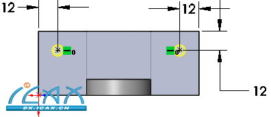

步骤23  添加第二个孔
在左侧面上单击,添加另一个孔,如图3-21所示。
图3-21
步骤24  添加尺寸标注
模型的边界与孔中心点间标注相应尺寸,如图3-22所示。
图3-22
步骤25  添加水平关系
按ESC键退出尺寸标注工具。选择两个孔中心点并添加【水平】几何关系使草图完全定义。单击【确定】完成几何关系的添加,关闭对话框。
