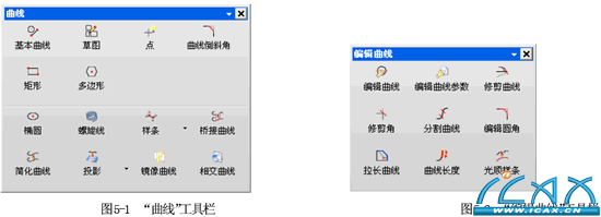

步骤02:调用“曲线”、“编辑曲线”工具栏。选择菜单栏中的“工具> 定制”命令,弹出“定制”对话框,单击“工具条”标签,在列表框中勾选“曲线”复选框,弹出“曲线”工具栏,如图5-1 所示。再在列表框中勾选“编辑曲线”复选框,弹出“编辑曲线”工具栏,如图5-2 所示。在“定制”对话框中单击“确定”按钮,回到工作区。

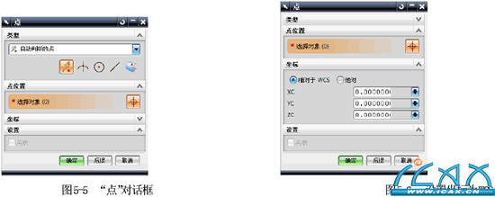

步骤04:设置坐标。随后弹出“点”对话框,如图5-5 所示,在“点”对话框中展开“坐标”卷展栏,选中“相对于WCS”单选按钮,此时“XC”、“YC”、“ZC”的数值全部为“0”,如图5-6 所示。单击“后退”按钮回到“基本曲线”对话框。
