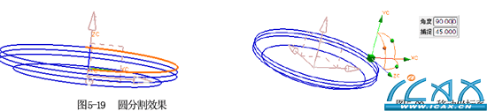

单击“编辑曲线”工具栏中的“分割曲线”按钮,弹出“分割曲线”对话框,在对话框中选择“等分段”选项,展开“分段”卷展栏,设置“分段长度”为“等参数”,在“段数”文本框中输入“2”,如图5-17 所示。在工作区中选择复制的第二个圆,如图5-18 所示。在“分割曲线”对话框中单击“确定”按钮结束操作。在工作区中单击第二个圆,可以看到圆已经被分成两段了,分段后的效果如图5-19 所示。
步骤11:移动坐标系。选择菜单栏中的“格式>WCS> 动态”命令,按住鼠标左键把坐标系拖动到第二个复制圆的分割点上,并由YC 轴向ZC 轴旋转90°,如图5-20 所示。单击鼠标中键结束操作。

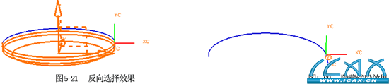

步骤12:隐藏线段。在键盘上按下Ctrl+B 组合键,弹出“类选择”对话框,在“对象”卷展栏中单击“选择对象”按钮,在工作区中选择分割圆的一段,在“对象”卷展栏中单击“反向选择”按钮,反选效果如图5-21 所示。在“类选择”对话框中单击“确定”按钮,隐藏线段后的效果如图5-22 所示。

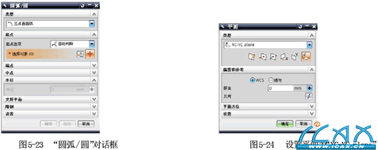

步骤13:选择平面。单击“曲线”工具栏中的“圆弧/ 圆”按钮,弹出“圆弧/ 圆”对话框,如图5-23 所示。在“圆弧/ 圆”对话框的“类型”卷展栏中选择“三点画圆弧”选项,在“支持平面”卷展栏中将“平面选项”设置为“选择平面”,在“指定平面”右侧单击“平面构造器”按钮,弹出“平面”对话框,在“类型”卷展栏中设置平面为“XC-YC plane”,如图5-24 所示。在“平面”对话框中单击“确定”按钮,回到“圆弧/ 圆”对话框。
