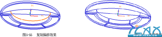

步骤31:复制并偏移线段。用步骤8~9 介绍的方法沿ZC 方向复制线段,偏移值设置为“5.2”,得到的效果如图5-55 所示。
步骤32:连接线段。用前面介绍的方法连接线段,连接后的效果如图5-56 所示。

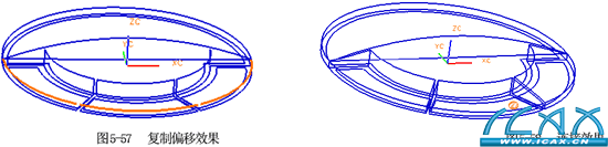

步骤33:复制并偏移线段。用步骤8~9 介绍的方法沿ZC 方向复制线段,偏移值设置为“2”,得到的效果如图5-57 所示。
步骤34:连接线段。用前面介绍的方法连接线段,连接后的效果如图5-58 所示。

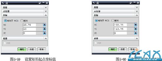

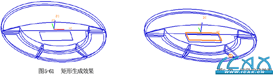

步骤36:绘制矩形。在“曲线”工具栏中单击“矩形”按钮,弹出“点”对话框,展开“坐标”卷展栏,选中“相对于WCS”单选按钮,在坐标文本框中分别输入坐标值“10.75”、“13”、“0”,如图5-59 所示,在“点”对话框中单击“确定”按钮。再在坐标文本框中分别输入坐标值“-10.75”、“-13.75”、“0”,如图5-60 所示,在“点”对话框中单击“确定”按钮。在工作区中生成的矩形如图5-61 所示。

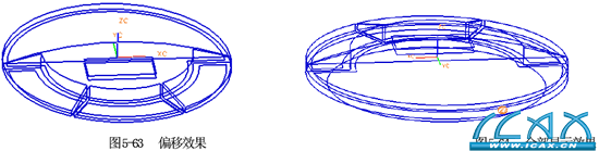

步骤37:复制并偏移线段。用步骤8~9 介绍的方法沿ZC 方向复制线段,偏移值设置为“1.5”,如图5-62 所示,偏移后的效果如图5-63 所示。
