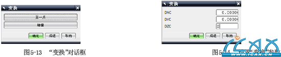

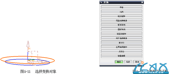

步骤08:选择要复制的圆。选择菜单栏中的“编辑> 变换”命令,弹出“类选择”对话框,在“对象”卷展栏中单击“选择对象”按钮,在工作区中选择直径为“72”的圆,如图5-11 所示。在“类选择”对话框中单击“确定”按钮,弹出“变换”对话框,如图5-12 所示。
步骤09:复制圆。在“变换”对话框中单击“平移”按钮,弹出如图5-13 所示的“变换”对话框,在对话框中单击“增量”按钮,弹出“变换”参数设置对话框,在“DZC”文本框中输入值为“2”,如图5-14 所示,然后单击“确定”按钮回到“变换”对话框。

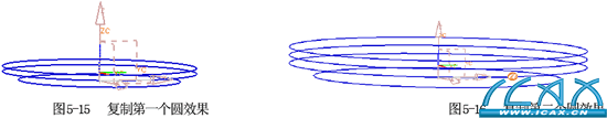

在“变换”对话框中单击“复制”按钮,复制生成圆,在工作区中生成的圆效果如图5-15所示。在“变换”对话框中再次单击“复制”按钮复制生成圆,生成的圆效果如图5-16 所示。在“变换”对话框中单击“取消”按钮回到工作区。
