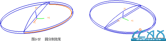

步骤19:绘制圆。用步骤3~5 介绍的方法绘制直径为“69”的圆,并用步骤10 介绍的方法分割圆,在键盘上按下Ctrl+B 组合键隐藏另一条圆弧,效果如图5-37 所示。

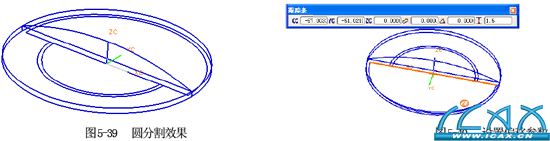

步骤21:绘制圆。用步骤3~5 介绍的方法分别绘制直径为“48”和“45”的同心圆,并用步骤10介绍的方法分割圆,选择菜单栏中的“编辑> 删除”命令,把另一条圆弧删除,如图5-39 所示。
步骤22:偏移曲线。单击“曲线”工具栏中的“基本曲线”按钮,弹出“基本曲线”对话框,在对话框中单击“直线”按钮,并取消勾选“线串模式”复选框,在工作区中选择直线,鼠标框选的方向为偏移方向,在“跟踪条”工具栏的“偏移”文本框中输入偏移值“1.5”,如图5-40 所示。在“基本曲线”对话框中单击“取消”按钮回到工作区。
