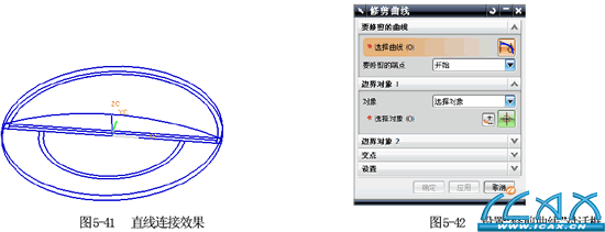

步骤23:绘制直线。用步骤15 介绍的方法绘制直线,绘制后的直线效果如图5-41 所示。
步骤24:修剪曲线。单击“编辑曲线”工具栏中的“修剪曲线”按钮,弹出“修剪曲线”对话框,在对话框中展开“要修剪的曲线”卷展栏,单击“选择曲线”右侧的按钮,如图5-42 所示。

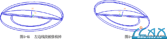

步骤25:修剪另一条曲线。在“修剪曲线”对话框中单击“确定”按钮,修剪后的效果如图5-45UG NX5 中文版软件速通与实训手册50所示。用上面介绍的方法修剪另一条要修剪的曲线,修剪后的效果如图5-46 所示。

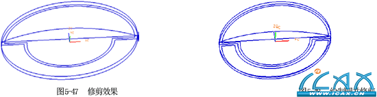

步骤26:修剪线段。用步骤24 介绍的方法修剪线段,修剪后的效果如图5-47 所示。
步骤27:绘制圆。用前面介绍的方法绘制直径为“52”的圆,并用步骤10 介绍的方法分割圆,修剪多余的线段,修剪后的效果如图5-48 所示。

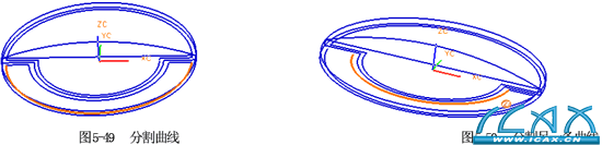

步骤28:分割线段。用步骤10 介绍的方法把圆弧分割成3 段,如图5-49 所示,再把另一条圆弧分割成3 段,如图5-50 所示。

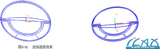

步骤29:连接线段。用前面介绍的方法绘制直线,绘制的直线效果如图5-51 所示。

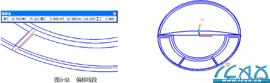

步骤30:偏移曲线。用步骤22 介绍的方法将步骤29 连接的线段左右偏移“0.75”,并修剪多余的线段,完成后的效果如图5-52 所示。
用同样的方法将另外两条圆弧分割成3 段,并分别连接分割点,将连接的线段偏移“0.9”,如图5-53 所示。修剪多余的线段,修剪后的效果如图5-54 所示。
