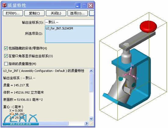

步骤2  计算质量特性
在工具栏中单击【质量特性】 。
步骤3  查看计算结果
系统会对装配体进行计算,并在【质量特性】对话框中显示计算结果。系统还会显示出【主轴】的临时图形,可以单击【选项】按钮来改变计算单位,如图2-1所示。单击【关闭】。

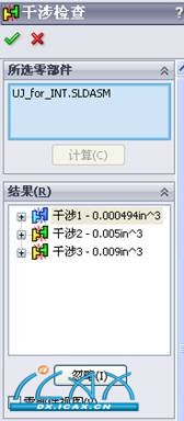

步骤5  干涉检查
在对话框中选择顶层的零部件UJ_for_INT,检查该装配体的所有零部件。在【所选零部件】列表中显示了装配体的文件名称UJ_for_INT。SLDASM, 如图2-2所示。
图2-2
步骤6  查看干涉结果
经过分析,在所选的实体中发现了3个干涉。干涉清单干涉1、干涉2和干涉3列在【结果】的列表框中,并且每个干涉后面注明了干涉量。在图形窗口中使用一个红色的体积表示干涉。默认情况下,干涉情况下,干涉的零部件是透明的,其余的零部件保持非透明,见表2-1.单击【确定】。
