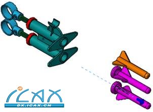

步骤31  移动路径
如图2-19所示移动选择的零部件。再次选择上述的零部件并添加另一个爆炸步骤,如图2-20所示。
图2-19                                                                             图2-20
为零部件Arrow添加另一个爆炸步骤,如图2-21所示。
图2-21

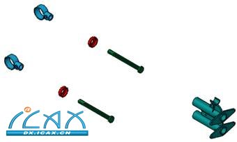

步骤32  把子装配体当作零部件
如图2-22所示选择上面的零件SUB_trigger,并且分两个步骤移动它。
图2-22
步骤33  自动间距
选择【选择子装配体的零件】和【拖动后自动调整零部件间距】选项,并且单独地选择子装配体中的三个零件。沿红色的手柄进行拖放,以一定的间距放置零部件,创建了一个【链】爆炸步骤,如图2-23所示。
图2-23
步骤34   移动子装配体
取消【选择子装配体的零件】和【拖动后自动调整零部件间距】选项。拖动如图2-24所示的子装配体SUB_trigger。
图2-24
步骤35  重用子装配体的爆炸
选择子装配体SOB_trigger,选择【重新使用子装配体爆炸】选项,单击【确定】,结果如图2-25所示。
图2-25
