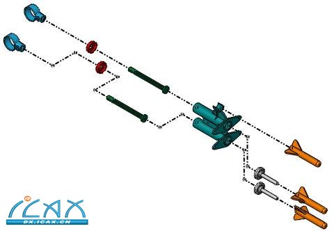

步骤36  步路线
单击【爆炸直线草图】 命令开始绘制3D草图。选择如图2-26所示的圆弧和圆周边来绘制零件间的步路线。单击【确定】。
图2-26
步骤37  绘制多个零部件间的爆炸直线
依次选择零件Main  Body<1>的圆周边、零件Nozzle<1>的圆柱面和零件Arrow<1>的圆周边,连续地在这三个零件间绘制爆炸直线,如图2-27所示。
图2-27
步骤38  编辑爆炸直线
拖拉如图2-28所示的小箭头可以移动单独的某条线段。用户也可单击爆炸直线末端的3D小箭头,以反转爆炸直线的方向。单击右键,从快捷键菜单中选择【确定】。
图2-28
步骤39  添加一组爆炸线
添加一组爆炸线以连接所有其他的零部件,如图2-29所示。
图2-29
