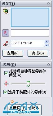

步骤27  设置爆炸视图
选择【插入】/【爆炸视图】,显示【爆炸视图】PropertyManager对话框,如图2-15所示。
☆【爆炸步骤】允许独立地移动每个零部件。
☆【设定】列表框列出了要爆炸的零部件在当前爆炸步骤中的爆炸方向和爆炸距离。
☆【选项】列表框包括拖动后自动调整零部件间距和选择子装配体零件两个选项。
图2-15

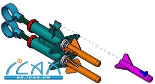

步骤28  选择零部件
在图形区域中选择零部件Arrow<3>。零件的中心处显示一个移动操纵杆,其X手柄和该零件的圆柱面的轴线平行,如图2-16所示。
图2-16

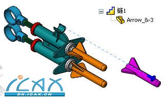

步骤29  爆炸零部件
从装配体中选择并向外拖动红色的手柄,零部件Arrow<3>随之移动,并且特征Explode   Step1被加入到对话框中。该特征下列出了爆炸零部件,如图2-17所示。单击关闭,完成这一爆炸步骤。
图2-17
